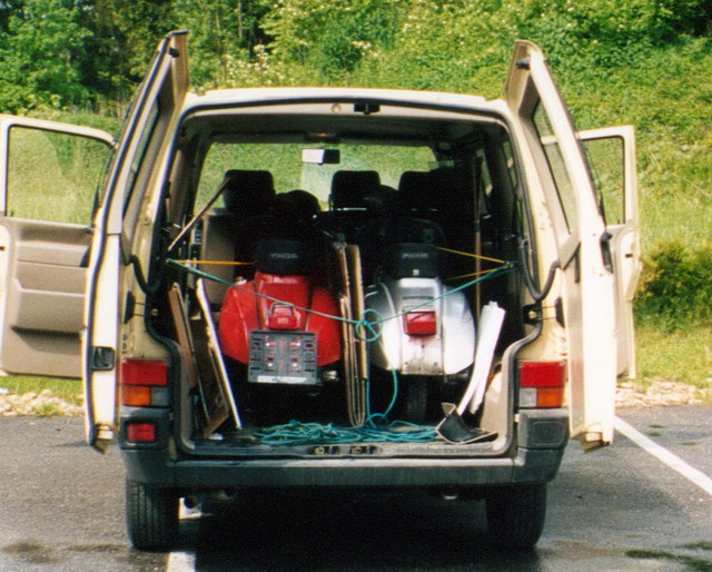

So schaut es bei mir aus einmal Mercedes Vito und einmal VW T4
Mercedes
VW
