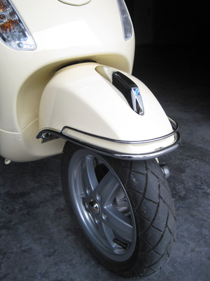

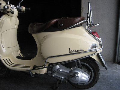

Heute habe ich Sturzbügel und Stoßstange von cuppini verbaut und es war wirklich ganz easy :-)
Die Stoßstange braucht lediglich am Kotflügel mit 3 Schrauben befestigt zu werden:
Bild Bild Bild
Auch für den Sturzbügel ist kein bohren von Löchern nötig.
Die Befestigung des Sturzbügels wird unter dem Trittbrett mit drei Schrauben fixiert.
Die zwei Schrauben des Gepäckträgers über dem Rücklicht werden entfernt und der Sturzbügel unter der Gepäckträgerhalterung mit den vorhandenen Schrauben befestigt.
Zuerst die linke Seite vorne einhängen und hinten lose anschrauben. Danach die rechte Seite ebenso montieren.Die beiden Seiten werden über der Kennzeichentafel zusammengeschoben und die Schrauben über dem Rücklicht angezogen. Das wars :-)
Der Beinschildbügel folgt noch ...
Bild guêpe auf LXV 125 Siena - Bild - since 22.7.2010 - Bild

Also bei der Stoßstange kann nicht viel schiefgehen, die ist aus einem Stück und mit den 3 Halterungen problemlos am Kotflügel montierbar gewesen.
Beim Sturzbügel weiß ich nicht, ob es hinten, wo die beiden Teile zusammengesteckt werden, besser geht - mir fehlt der Vergleich. Ganz perfekt schaut es nicht aus.
Die Teile waren wie beschrieben einfach zu montieren und mir gefallen sie. Für meinen Start ins Vespa-Leben sicher das Beste, weil preiswert. Ob ich nach dem Vergleich mit anderen "Mods" traurig werde, wird sich zeigen. Und wie lange die Teile halten und was sie aushalten, kann ich nach einer Woche natürlich noch nicht sagen.
