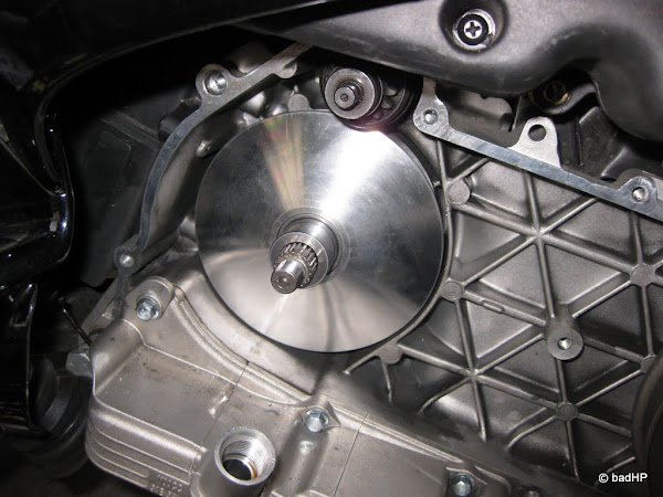

hast du eine neue mutter bei der kupplung und variomatik verbaut?
schraubensicherungskleber verwendet und die richtigen drehmomente?
die innere varioscheibe (kurbelwellenseitig) wandert auf einer hülse nach aussen und steht dann an der äußeren scheibe an...
sieht du auf den bild recht schön:
sie wird durch die variorollen rausgedrückt und läßt somit den riemen aufsteigen
hast du an der variomatik was geändert (rollengewichte)?

Danke für Eure Antworten (Danke an BadHP fürs Bild, genau so schaut das bei mir auch aus, die Variomatic lässt sich auf der Hülse verschieben)
