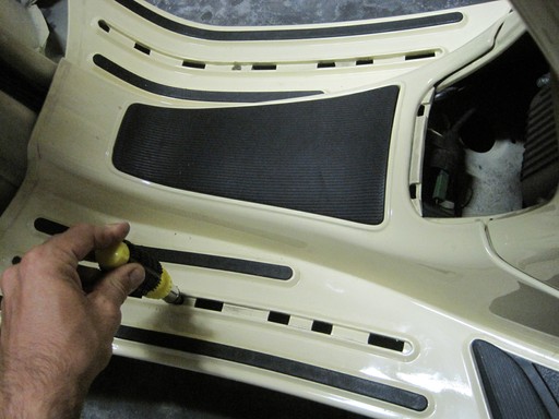

Wie entferne ich das Trittbrett meiner LXV?
Ich habe die Schrauben bei den hinteren unteren Seitenabdeckungen und vorne die Beinschildabdeckung entfernt . Ebenfalls die Schrauben bei den Fußtritten , aber irgendetwas hält das Trittbrett noch fest. Oder gibt es einen Trick zum Runternehmen?

Eine Anleitung, wie's geht, fand ich hier:
http://www.vespaforum.de/viewtopic.php?f=5&t=743
Die Lösung waren die beiden Schrauben in der Mitte, die bei der LXV durch die herausnehmbaren Gummileisten verdeckt sind:
