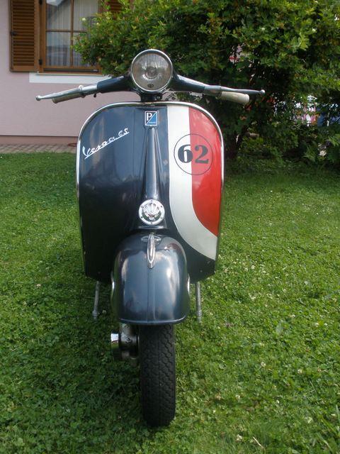

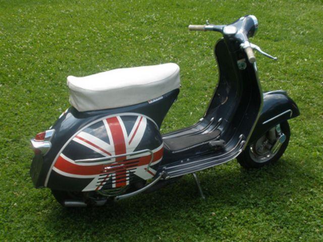

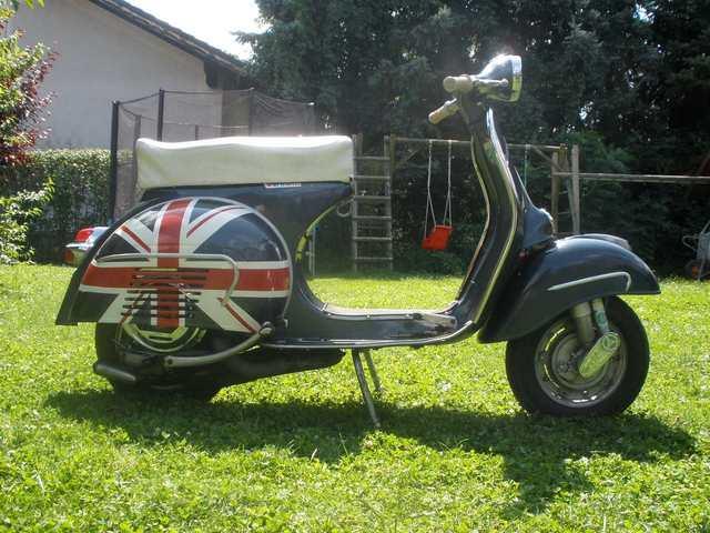

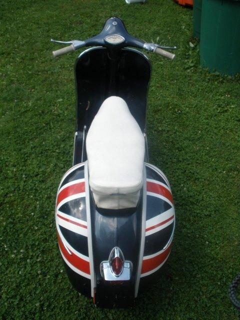

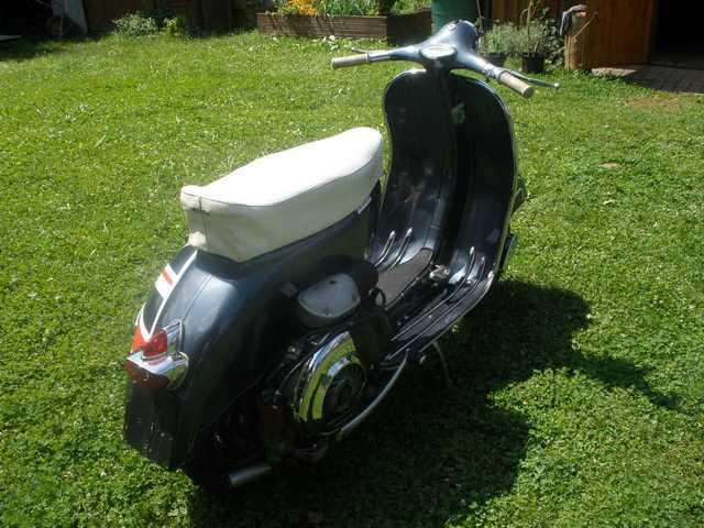

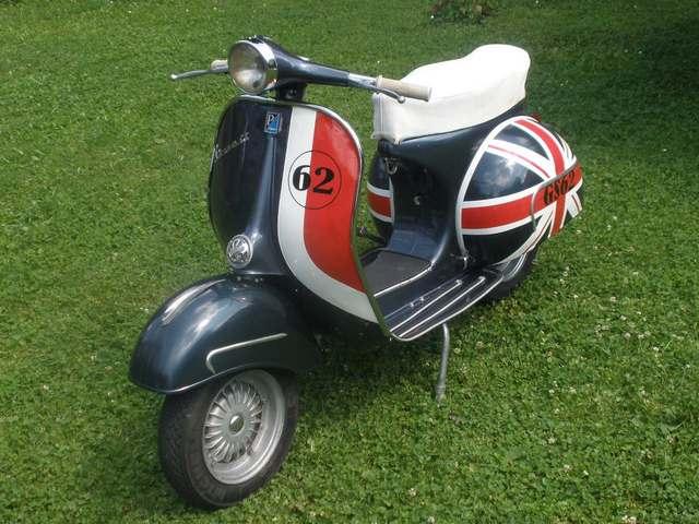

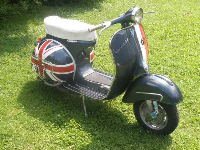

Hab mir nach langer Suche wieder einen Oldie zugelegt
Lackierung vom Vorbesitzer ist natürlich Geschmacksache, aber der Zustand ist in Ordnung, Nummern passen mit dem Typinger überein und das Pickerl war auch neu. Klemmspiegel und Handschuhfach hab ich inzwischen montiert, originale Sitzbank war auch dabei, gehört aber neu überzogen

was passt den an der Lackierung nicht?! grafisch nicht so schlecht mein ich!

Die Gabel hat sicher nix?

will dich nicht ins tiefe Tal der Enttäuschung stürzen dir aber raten die Gabel genauer zu überprüfen, schaut verbogen aus. (oberes Lenkrohr und Radachse sollten eine Linie bilden) Probier mal freihändig fahren (Vorsichtig!!!)

Mir is der leichte Versatz damals vorn auch aufgefallen, hab aber bei der Testfahrt nichts auffälliges gemerkt. Hab das eher auf die gleich breiten Felgenhälften zurückgeführt
Bin heut wieder einige Kilometer damit gefahren, der Geradeauslauf ist eigentlich tadellos. Kann beide Hände vom Lenker nehmen und sie zieht in keine Richtung. Hab auch während der Fahrt von oben übern Lenker draufgeschaut ( natürlich mit großer Vorsicht ), mir scheint als ob der Kotflügel etwas verzogen ist.
Kann ich denn die Gabel ohne Ausbau überprüfen ? Gibt´s da fixe Maße die ich kontrollieren kann ? Werd sie aber auf jeden Fall bei Gelegenheit auf optische Mängel untersuchen.

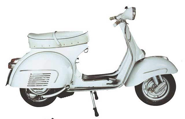

Würde mal sagen die Gabel ist gestaucht !
160GS1
160GS2

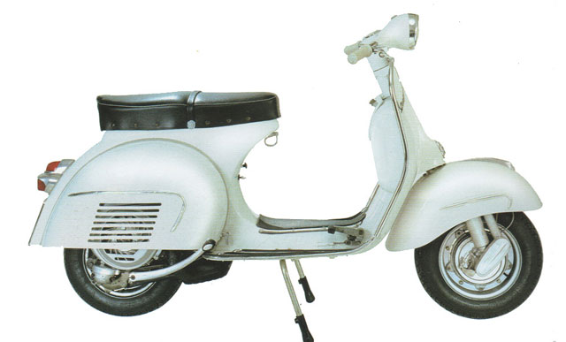

Mir scheint als wär meine vorn höher und da ist auch ein anderer Dämpfer drin. Ich hab eine 2. Serie , muß mich schlau machen ob´s da vorne evtl. Unterschiede gibt
Werd auf jeden Fall genau nachsehen ob was zu erkennen ist

Der Winkel der Gabel zum Rahmen passt nicht, er ist zu steil.

Ah, Danke fürs 2. Bild, scheinen ident zu sein.
Schon möglich daß sie in den letzten 45 Jahren mal was abgekriegt hat :roll:
Beim Fahren merkt man wie gesagt nichts - werde aber nachsehen
