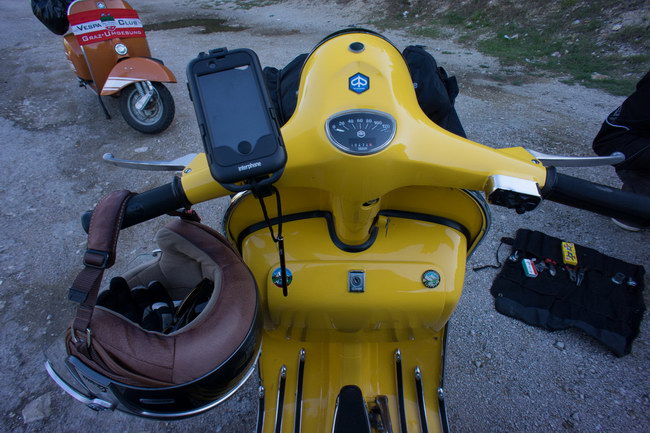

Wie habt ihr das gelöst bei eurer Px bzw LML?
Ich hätte gern mei Ei Phone aufn Roller fixiert, gibt's da eine Vorrichtung zu kaufen?

fürs tomtom urban rider:
cosa
rechts ein stehbolzen mit kugelkopf (M8) für die RAM befestigung,
die gibts im web - auf amazon mal gesehen, einfach aus M8 ein M7 (=cosa gewinde)
schneiden und in die (bei mir bisher verdeckte, da nur 1 spiegel)
rechte spiegelhalterung am lenker schrauben, fertisch
lml/px lenkkopf
unterseite ala spiegel via blech oder lenker direkt durch die abdeckung
je nachdem wo die spiegel original befestigt sind
sind bei den lml die gewinde für die spiegel im lenker schon/noch dabei?
ansonsten halt anschweissen und loch durch abdeckung
die gewinde unten im kopf gibts ja immer...
option wäre auch noch über den spiegel was anklemmen
muss man aber was basteln da die erhältlichen ram klemmdinger
für größere durchmesser gedacht sind.

 Betreff des Beitrags: Re: Navi Halter lml
BeitragVerfasst: 12.11.2012 - 22:45
das is ja cool!
http://www.rammount24.com/nocache/RAM+MOUNT+Motorrad-Basis+Bremsbehaelter+RAM-B-345U,w135275665728125.htm
adapterpladde für die bremspumpe
für an den spiegel, geht ab 13mm
http://www.amazon.de/RAM-Mount-Lenker--Rohrhalterung-Kamerakugel/dp/B007PPZB48/ref=sr_1_cc_1?s=aps&ie=UTF8&qid=1352756741&sr=1-1-catcorr
da ist kugel & schraube M8
http://www.amazon.de/Kugel-Gewinde-Zoll-F%C3%BCr-RAM-Arm/dp/B0070ATXS8/ref=sr_1_fkmr1_3?ie=UTF8&qid=1352756885&sr=8-3-fkmr1
ääähm ja. da gibts dann doch noch einige mehr möglichkeiten für ram mount halterungen...
was es nicht alles an gschäfta gibt!!
http://www.bikertech.de/html/ram-mount.html :respect:
zb für meine cosa genau das hier: eine 1zoll 25mm kugel. gebongt! sehr cool 8)
http://www.bikertech.de/cgi-bin/webshop/his-webshop.pl?f=NR&c=Kugel-25mm-8&t2=temartic&t=temindex

Wenn man eine halterung am lenker hat,hat man den nachteil dass es unter starken sonnenlicht nix zum sehen ist.
ich hab ein paar mal gesehen dass die leute 10cm x 10cm ein plastikglas auf dem facoboxdeckel geschraubt haben und dann ganz normale handyhalterung mit vacuum darauf fixieren.es haltet,ist billig(15 euro statt 50 euro) und nicht direkt unten dem sonnenlicht.
und wegen strom: ich hab ganz normale 12v 9A batterie genommen,es hat mir 5 tage durchgehend gereicht.naturlich mit usb stecker gebastelt,sicherung gebaut etc.
